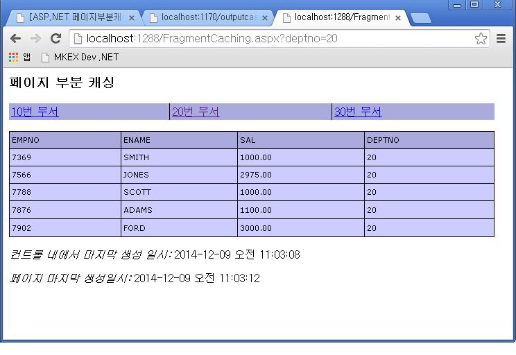

<p><i>컨트롤 내에서 마지막 생성 일시:</i>
<asp:label id="TimeMsg" runat="server" /></p>
[실행 결과]
내부의 사용자 정의 컨트롤로 만든부분은 리로드 할 때 마다 시간이 바뀌지 않는다. 10초동안 캐시 되기 때문 이다.
