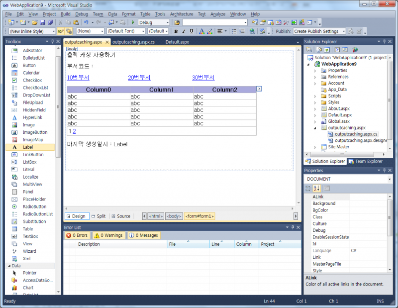

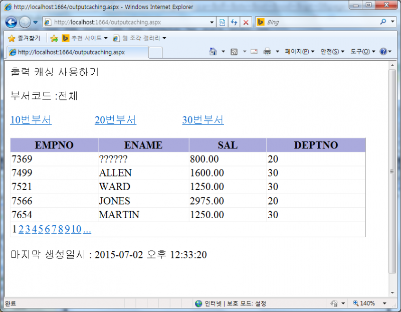

n오라클 데이터베이스의 EMP 테이블에 OleDbDataAdapter로 질의 하고
데이터 셋을 통해 페이지에 캐싱 한 후 10초 마다 MyData Control에 다시
표시하면서 시간을 기록하게 하는 예제를 작성 해 보도록 하자.
nDataGrid에서 페이지 나누는 기능도 확인하자.
데이터 그리드 속성 중 AllowPaging을 “true”로 하자.
